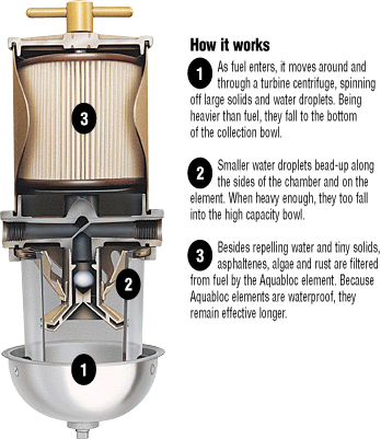

Hej Jag har ett påfyllbart filter Racor turbinfilter ( se bild) detta filter sitter högst i systemet. Jag stänger kranen vid tanken skruvar bort locket, tar ut filter och tappar ut ev föroreningar, sätter i ett nytt filter och fyller med diesel till överkant filterbehållaren skruvar dit locket, öppnar bränslekranen och kör. Finfiltret som sitter på motorn behöver sällan eller aldrig bytas. Racorfilter finns med olika reningsgrad, grovfilter, förfilter och finfilter och är en mycket bra vattenavskiljare. Hälsningar Ove
