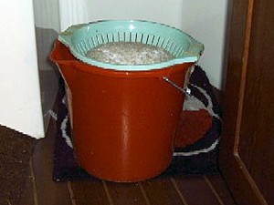

Det är inte ovanligt att mögel växer på inredningen under vinterförvaringen. I två tidigare rapporter, som finns på BåtTekniska Nämndens länk BåtTeknik, har jag visat att detta kan förhindras genom att man stänger båten så tätt som möjligt och håller luften torr med hjälp av ett lämpligt torkmedel, i mitt fall vanligt vägsalt, kalciumklorid. Efter att ha tillämpat tekniken under fem säsonger kan jag göra följande tillägg: 1. I mitt fall binder kalciumkloriden ungefär 3 kg vatten under en vinter i båten. Det är då alltid rätt mycket salt kvar i torkbjörnen, dvs hinken med durkslag, när anordningen tas ut på våren. Hur mycket vatten som binds beror givetvis på många faktorer, hur mycket fukt det fanns i båten när den stängdes på hösten, och hur mycket som kommit in under vintern genom tjuvventilation med utomhusluft. I mitt fall stänger jag alla luckor och ventiler samt tillsluter masthålet men gör annars inga speciella insatser för att hindra tjuvventilation. 2. En mycket positiv bieffekt är att inredningen är absolut lika ren på våren som den lämnades på hösten: inga avlagringar från luftföroreningar och inget damm eller annan smuts har tillkommit. Hälsningar Curt Norstedt

Jag gjorde på samma sätt. 3 hinkar med ca. 0,5 kg kalciumklorid i varje durkslag. Däremot trodde jag kalciumkloriden skulle "smälta" och rinna ner i hinkarna, men dessa var helt torra. Kalciumkloriden hade dock klumpat ihop sej rätt ordentligt. Delade man på klumpen så fanns opåverkat? kranulat inne i klumpen. Jag kunde också konstatera att rel. luftfuktigheten aldrig stigit över 87% (med kalibrerad hygrometer). Normalt låg den under 80% även om det långa tider hade varit upp mot 100% utanför båten. Även min båt "kändes" betydligt renare på våren. Nästa år tänker jag väga saltet för att se hur mycket vatten det tagit upp. Det opåverkade? granulatet tänkte jag använda igen.

Hej, alla! Har samma positiva erfarenheter som Curt och Excalibur efter 3 år med min "Torkbjörn" fylld med Calciumklorid (s.k."sommarsalt"). I år c:a 2 liter vatten i hinken och uppskattningsvis c:a 70% kvar av saltet. Alla luckor har varit stängda från nov-mars. Torrt o fint är det i båten. Och som sagt var inget "vinterdamm" heller.. Seglarhälsningar Stefan K, BTN

Hej, Kalciumklorid är hygroskopiskt, dvs det suger begärligt till sig fukt ur luften. I ett första steg sker upptagningen utan att saltet flyter sönder. Därefter börjar det flyta sönder under fortsatt vattenupptagning. Det är att märka att den mättade lösning som då bildas också suger upp fukt ur luften. Det är denna egenskap som utnyttjas när man strör saltet på grusvägar för att binda damm. Töm därför inte hinken under vintern! Kalciumklorid marknadsförs i olika former, den billigaste varianten, vanligt vägsalt, tar upp ungefär halva sin vikt av vatten innan den börjar flyta sönder. Under namnet Isfritt finner man på bensinmackarna en variant som tar upp ungefär hela sin egen vikt av vatten innan den börjar droppa. Kalciumkloriden klumpar ihop sig när den tar upp vatten, vilket nog minskar den effektiva ytan och detta kan således tänkas vara en nackdel. Bättre vore kanske att exponera saltet på annat sätt än i ett durkslag. Har det inte flutit sönder kan det användas för nästa säsong. Men det måste förvaras i ett lufttätt kärl under sommarhalvåret! Under kalla vinterdagar och -nätter stiger den relativa fukten inne i en stängd båtutan att detta på något sätt påverkar den absoluta mängden vatten i luften . Detta spelar dock ingen roll eftersom det måste vara varmare än +7 grader för att mögel skall växa. Avgörande är således på vilka nivåer den relativa fukten legat när det varit varmare än så i båten. Normalt tar jag upp båten i oktober och sjösätter i början av maj. Jag sätter in saltet när båten täckts och jag tar ut det när jag börjar dona i mitten av april. Jag har svårt att se den positiva effekten av att vädra ut båten innan den den stängs för vintern. Både trä och textilier är hygroskopiska material, om än inte i lika hög grad som t ex kalciumklorid, och tar således upp vatten om båten ventileras med fuktig luft. Och ordentligt fuktig är ju luften ofta på hösten. Hälsningar
