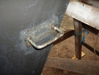

Bo Edvinson:
Här kommer en bild på våra fotsteg. Se inlägg ovan. Det finns en risk med denna konstruktion på vissa båtkonstruktioner. Vid en MOB-situation kan den nödställde vara väldigt nära propellern med fötterna. Propellern måste säkras i stoppläge. Inte alldeles enkelt att få in i en MOB-rutin.
