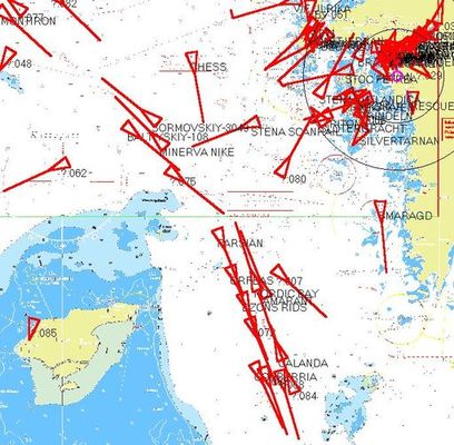

AISen är en mottagare på VHF bandet Använder AIS mottagaren hemma när den inte behövs i båten. Mottagningen varierar kraftigt beroende på vädret. Har en fast antenn på taket ca 25m över "havet" i Långedrag. Har "sett" fartyg långt väster om Skagen > 60 Nm. Den normala räckvidden 35 Nm
