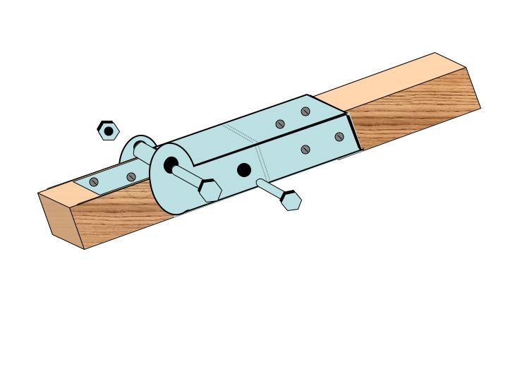

Jag skulle vilja ha ett gångjärn på rorkulten till min OE32. Det är när båten styrs av autopilot (Autohelm) som det vore bra att bli av med den del av rorkulten som inte används och som sticker in i sittbrunnen. Förr eller senare kommer det att inträffa att rorsmannen, eller utkiken som man kanske skall kalla honom i detta läge, tappar balansen och ramlar över rorkulten och då bryts kanske något sönder. Har någon en konstruktion på hyllan? Det måste vara möjligt att utan svårighet få tillbaka full längd på rorkulten för manöver. Och givetvis tillräckligt starkt för att klara de ibland avsevärda krafter som ibland läggs på rorkulten.

Jag skulle försöka mig på något enl. bif. bild. Fräses ut ut rostfri U-balk av lämplig dimension. Skruvförband i den rörliga "handtagsdelen" och en bult med fjäderbrickor och kupolmutter som led i den fasta "roderdelen"

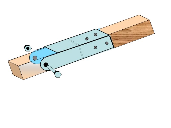

Tack för ditt förslag. Intressant lösning. Det är lite synd att det inte går att fälla rorkulten 180 grader. Skulle man kunna tänka sig att lägga led-bulten på ovansidan för att uppnå detta. Beslaget måste då göras tillräckligt kraftigt för att klara krafterna. Man kan ju tänka sig att ha en monterbar låsbult i det läge du markerat och som används när det är handstyrning som gäller.

Du menar något sån´t här? Då går det att vika 180°. Det blir ju lite mer jobb, svetsning kanske och du får tillverka en knorra. Skruvförbanden är para markerade - måste givetvis vara bättre än på bilden, kanske genomgående. Har markerat en bulr för låsning i "handstyrningsläge" Går säkert att lösa elegantare med kraftig skjutregel eller liknande.

.....menade jag. Låsningsbulten kan ge extra styrka i handstyrningsläget. Förses muttern med vingar blir det förhållandevis enkelt att dra dit den utan verktyg. Gångjärna bulten bör ha en bussning mellan knorrarna. Bra du ritar. Vad använder du för program?

Har inget speciellt ritprogram - fuskar mer powerpoint...
