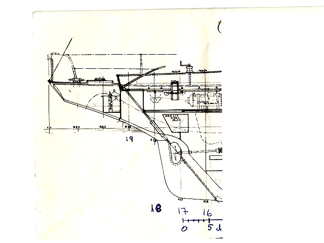

Vi börjar tydligen få fram en förståelse för fenomenet. Fast ännu återstår att förklara varför långkölade båtars kurs är så svår att kontrollera på backen. Det borde ju egentligen alltid bära iväg åt samma håll beroende på gängningen av propellern, men det tycker jag inte att det gör. På uppmaning av Ernst Blixt lägger jag in spantrutor på min båt, en Schelinkryssare. Av kb-skäl visar jag bara den aktuella delen av båten och liksom bara de aktuella spanten 16, 17, 18 och 19 - propellernhylsan kommer ut på spant 17 ungefär 5 dm under vattenlinjen. Propellern sitter i ett urtag, en glugg, som till hälften ligger i akterstäven och till hälvten i rodret. Hälsningar Curtn

På en båt som ser ut som min - långkölad, med rodret fäst i 45 graders lutning på kölens akterkant, propellern i ett urtag i kölen/rodret, propellern vänstergängad propeller - i övrigt som på den bilagda bilden, blir det lite knepiga strömmar vid backning. Som Ulf bekräftat genererar propellern inte bara en ström i båtens längdriktning utan också en roterande vattenström runt sig själv. Lägger vi i backen kommer propellern att rotera åt höger varvid akterskeppets V-formade botten träffas av en uppåtgående vattenström som pressar det åt styrbord - båten vill göra en gir bakåt åt styrbord. Har jag nu emellertid lagt rodret dikt styrbord för att hjälpa till i denna gir kommer samtidigt det utfällda roderblade bredast del att träffas av en nedåtgående vattenström som pressar aktern åt babord! Det är nätt och jämt att jag förstår det här själv - låt se om någon annan hänger med! Om jag har rätt skulle vi här ha början till en förklaring varför långkölade båtar av min typ uppför sig så oberäkneligt på backen. Hälsningar curtn
Ernst Blixt, BTN:
Curt N. skriver 08-03-30 om hur den roterande propellerströmmen ger två motriktade, sidriktade krafter som i stort upphäver varandra vid backning i en båt som har rodret fäst i 45 graders lutning på kölens akterkant och propellern i ett urtag i kölen/rodret. Detta fenomen uppstår om rodret är utsvängt åt styrbord. Konsekvensen i denna situation blir att om man önskar att aktern lättare skall svänga åt styrbord så skall rodret ej ställas dikt styrbord utan närmare mittläget. Om båtens fart bakåt är långsam så kan roderställning några grader åt babord kanske vara gynnsamt för att använda det då uppkommande undertrycket på rodrets styrbordssida som orsakas av den nedåtgående propellerströmmen som avlänkas åt babord av rodret. Dessa fenomen borde kunna studeras med båten förtöjd med fören mot en brygga och slappa akterlinor. Fritt vatten kanske minst en meter under rodret. Inga störande vindar eller vattenströmmar.
