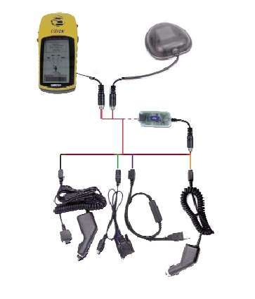

Haicom har en puck med nmea ut och 12 v matning (ciguttag). http://www.clover.se/ct/haicom.html Katalogbild från Clover Har handlat flera ggr av Clover, snabb lev.

HiCom GPS är lite älder än en del modernare som utnyttjar något som kallas SiRF III och som medför mycket större känslighet för GPS-signaler, och snabbare positionsbestämning efter start. Det rapporteras en del olägenheter med HiCOm, nämligen att COM-portsnumret kan variera från datorstart till datorstart, samt att därvid ofta Windows tror att GPS-en är en mus, som far omkring skärmen och klickar vilt med oförutsägbar effekt. Kolla med t.ex. Kjell & Co om SiRF-GPS-er för USB eller serieport.
Så dåliga är inte Hicom. Jag har 2 stycken som jag är nöjd med. Com portsnummer och hoppande mus har inte med GPSen att göra, utan datorn. Har haft de problemen med 2 olika Garmin. Hoppande mus är ett XP "fenomen" som går att åtgärda i "registret". Var finns rapporten om Hicoms "olägenheter" att ta del av?
Visst är Haicom "modern" den har SiRF III. http://www.clover.se/shop/csc_article_details.php?nPos=0&nArticleID=142&VID=1PSwozZXw3WuiKrG Saxat: Egenskaper: 20 parallela kanaler SiRF Star III chipset SBAS (WAAS, EGNOS) support -159dBm tracking sensitivity 8 second hot start 40 second cold start Hoppande mus kan också åtgärdas i enhetshanteraren.
