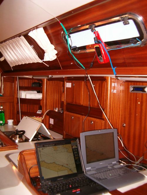

Kört med bra resultat AISen på VHFens reservantnn inombords (den gröna kabeln). Till höger GPShållaren Lasse (modifierad ketchup flaska).
