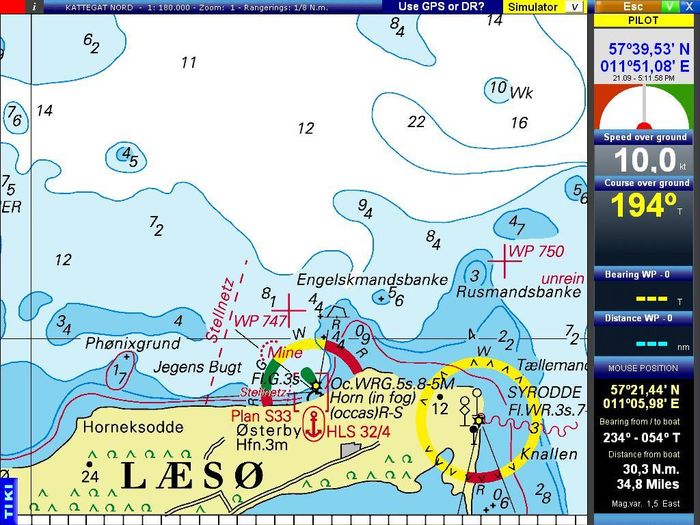

När man köper papperskort med tillhörande CD så är det BSB5 formatet. Bara aktuellt för vissa områden i USA. Allt enl. Fred "pappa" till TIKI Enl rykte skall det komma tyska pappers kort med BSB kort över västkusten för ca 600 kr Samma utgivare som de danska. Bild: Läsö alá tysk BSB
