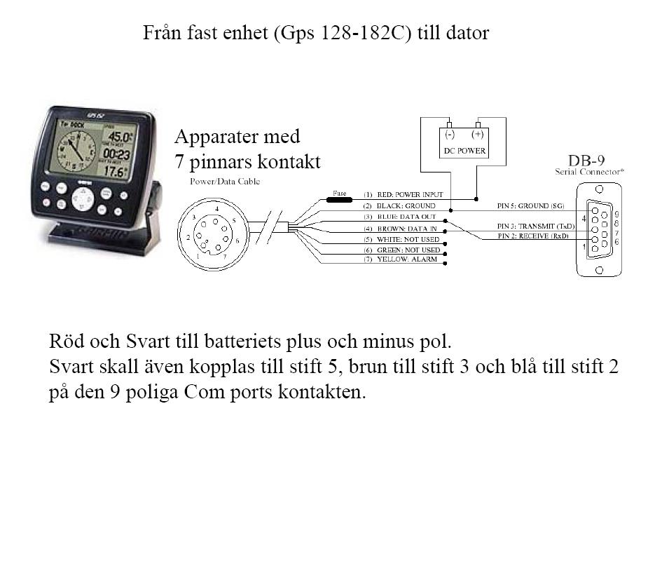

Funderar över att sätta in en bärbar PC att köra navigation i. Jag har idag en GARMIN 182C plotter, vad behöver jag göra för att få in båten i kortet på PC? Skall det bara vara en sladd mellan plotter/PC?

Hej Andreas Det går att göra vilket som. Du kan koppla in din plotter för att få GPS signal till datorn, se kopplingsschema. Har du ingen 9 polig kontakt på din dator kan du skaffa en övergång från RS 232 till USB t.ex(Elfa 25-164-09). Alternativt köpa en GPS puck och koppla direkt till din dator t.ex (Elfa 78-430-22) Jag skulle valt att koppla plottern till datorn, du kan då också överföra brytpunkter, rutter, och spår mellan dator och plotter. Hälsningar Ove
