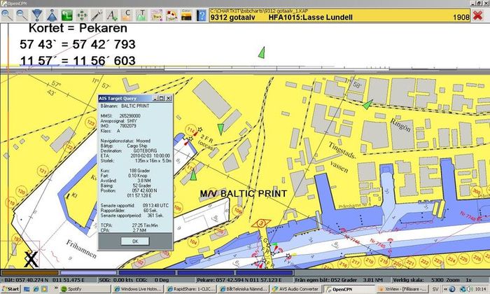

Vid nattsänkning med BSB "sänks" bara ramen inte kortet. Vill ha mera "kort" i färdriktningen. Vill ha större siffror på "Avstånd / Bäring "från egen båt och ETA fram till "pekad" pos. Gärna i eget "fönster" Med skevt kort menar jag kort som inte har norr upp Exv. 9312 nedan kopia på BSBfilen. !Copyright Solteknik HB 2008 All right reserved CHT/NA=9312 gotaalv HFA1015:Lasse Lundell NU=9312 gotaalv CHF/GENERAL CED/SE=1,RE=1,ED=03/22/08 VER/1.1 CHK/1,9312 gotaalv_1 CGD/Bottenviken ORG/Sjöfartsverket K01/NA=9312 gotaalv HFA1015:Lasse Lundell ,NU=9312 gotaalv_1,TY=BASE FN=9312 gotaalv_1.KAP Du kan få kortet i "utvecklingssyfte" Bild: M/V Baltic Print har hamnat uppe på land i Frihamnen 0,5 Nm fel Rätt läge är vid krysset i nedre högra hörnet.

Hej Lasse, Dina två första är rapporterade till utvecklarna. Du har en poäng i större fontstorlek, jag har sett andra med ösnkemål om att kunna styra storleken på fonter och ikoner och beroende på hur stor skärm man har så kan detta vara vettigt. Jag ser problemet med det skeva kortet. Det är uppmärksammat att kalibreringen för vissa kort fungerar sämre. Jag ska beskriva det du upptäckt mer i detalj och rapportera det, förhoppningsvis kan vi få upp det på prioritetslistan. Jonas
