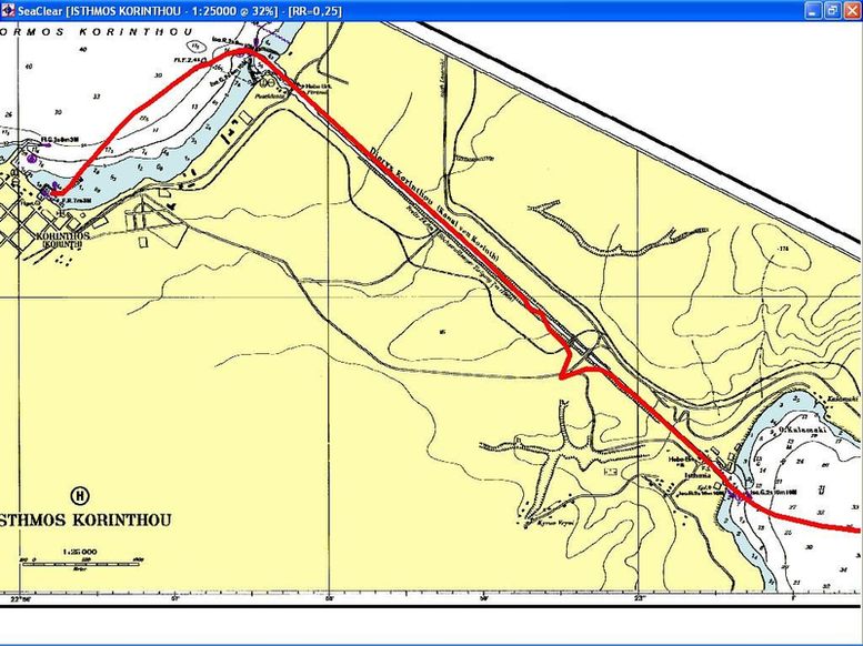

Kör året runt "överallt". Övervägde att installera DGPS, men nogrannheten utan DGPS räcker enl. mitt förmenande, för "vanlig" navigation. Kör i nätter och dimma utan optisk sikt. Våra sjökort är inte så exakta att "millimeter" position kan uppnås. Med en "försiktighetsmarginal" på >50 meter har jag klarat av att ta mig fram utan DGPS. Köp något roligare för DGPS pengarna istället. Men om man är ute efter att hitta tillbaka i gamla spår eller till positioner med mycket små små marginaler kan DGPSen vara till nytta. Jag har sett helt tokiga positioner på plottern, men oftast är det "sjökortsfel" till 99%. 1% är störningar från broar djupa kanaler etc.
