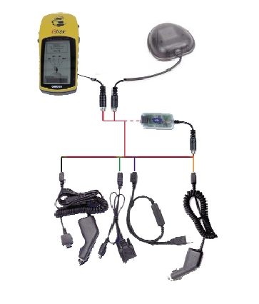

Tänkte fel i inslaget ovan. Men detta kanske kan vara en lösning. Puck med Dsub 9 pol och som spänningsmatas med PS2 kontakten. Bilden från Clovers hemsida http://www.clover.se/ct/haicom.html

Tackar för alla upplysningar som ramlar in, på sikt kanske det gör att jag hittar en lösning. Det jag själv letat fram är Furunos GPS-enhet GM-38. Om det är någon som har erfarenhet av detta är svar alltid välkomna.
