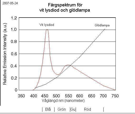

Som en komplettering till mitt inlägg "Olika sätt för färgalstring" presenteras i bilagan spektrum för en vit och en röd lysdiod. (Kopierade från ELFAs Internetsida.) En jämförelse mellan en glödlampa och en vit lysdiod önskar jag presentera, men har ej ännu lyckats hitta något spektrum för en glödlampa.
På länken nedan beskrivs vad "färg" är för något och vilka våglängder olika färger är uppbyggda av. Intressant för den som inte har tänkt på det tidigare är att vitt ljus är en blandning av 1/3 rött, 1/3 blått och 1/3 grönt och sätter man det i relation till Ernst diagram över diodernas våglängder ovan så är det enkelt att se att den vita dioden inte är speciellt vit. Sen finns det bra "varmvita" dioder att köpa idag men de är inte så ljusstarka och ganska dyra ännu jämfört med många andra dioder. Mvh. / Thomas.
Det man inte har i huvudet får man fylla på med i efterhand; http://sv.wikipedia.org/wiki/F%C3%A4rg / T.
Ernst Blixt, BTN:
Ett spektrum för glödlampa har hittats på adress: http://www.myorchids.se/belysning.htm Det överensstämmer med minnesbilden av ett spektrum jag sett för ca 60 år sedan. Spektrat finns inritat i bilagan till detta inlägg. Där jämförs det med en vit lysdiod. Olikheten dem emellan borde framgå med tillräcklig tydlighet. --------------------------------------------- Ett annat sätt att få fram glödlampsspektrum presenteras av Ulf Bergenlid. Man använder en något förenklad formel för svartkroppsstrålning nämligen: S(lambda) = C1/(lambda)(exp 5) x 1/(e upphöjt till +C2/lambdaT - 1). där C1 = 1.176 x 10(exp-16) C2 = 1.432 x 10(exp-2) lambda är våglängden uttryckt i meter. T är absoluta temperaturen uttryckt i kelvin, K, det är temperaturen i grader Celsius ökad med 273. S(lambda) är stålningsintensitet som funktion av våglängden. U. B. har beräknat spektrum för glödtrådstemperaturen 2800 K. Det ger en kurva, som jämfört med den i bilagan, är något högre i det blåa området. Slutsats: Kurvan i bilagan kommer från en lampa med glödtrådstemperatur lägre än 2800 K. Det vore ej förvånande om godkända lanternlampor ligger ytterligare något lägre i temperatur, och därmed lägre i det blå området, eftersom de bör vara konstruerade för stor livslängd och god vibrationstålighet.
