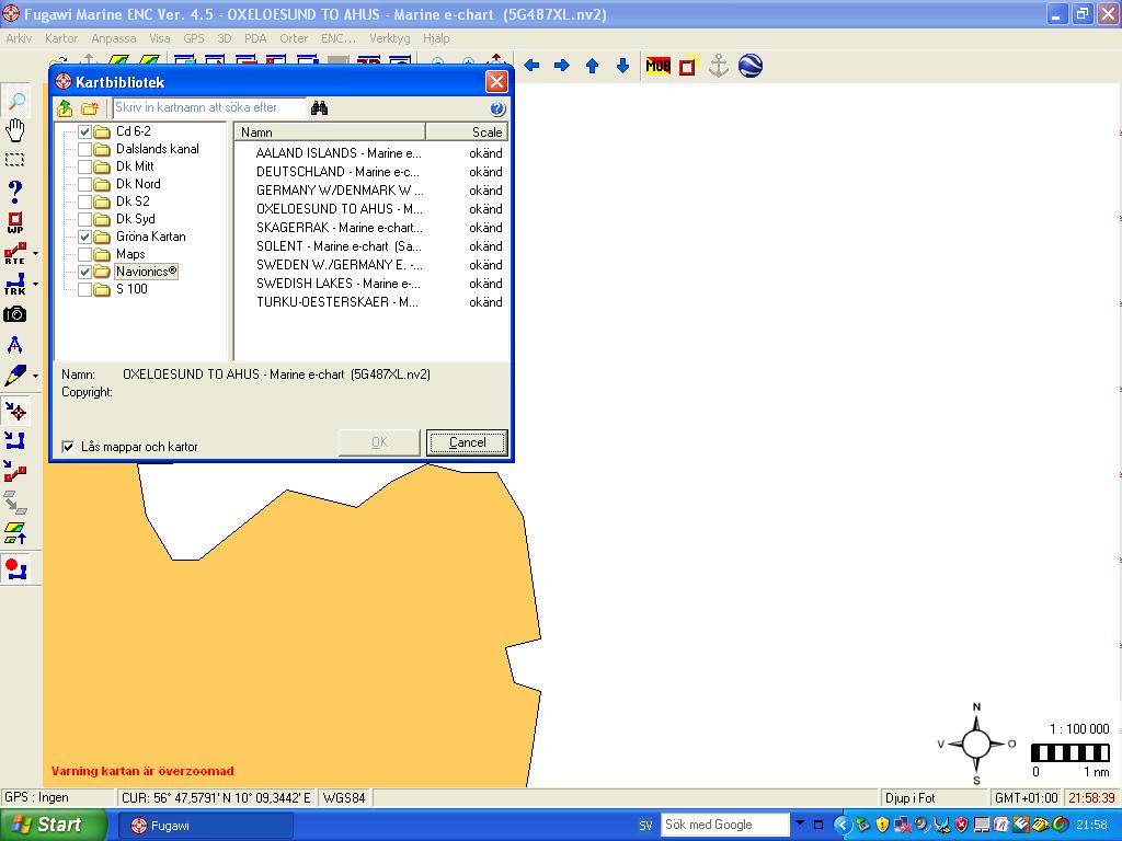

Hej Lars Jag vet inte vilken utrustning du har. Jag har Navionics 25XG som täcker som 15 och 17 tillsammans. Jag kör detta i dator och Fugawi med kortläsare. Detta kort är inte sömlöst, som du ser av skärmdumpen har jag nio områden att välja på, har jag inte valt rätt område får jag bara en översikt. På mitt kort finns området vid Limfjorden med. Dock kunde jag förra året när vi var i Vänern konstatera att i mitt då nyköpta Navionics saknades nya leder som var med i båtsportkortet över Vänern från 2005 och DLS från hösten 2006. Hälsningar Ove
