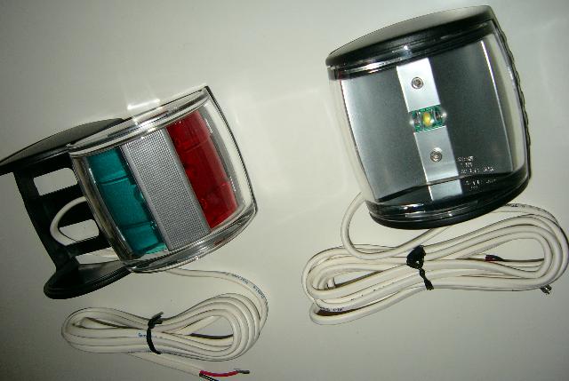

Biltemas lanternor med katalognummer 25-7700 t o m 25-7704 har tidigare diskuterats på Forum. Man konstaterade att flera lanternor gav radiostörningar på VHF-bandet. Vi har också i Tekniska Kommittén kunnat konstatera att så var fallet. 2010-02-08 talade jag med Jesse Jörstrup, som är produktansvarig för båttillbehör på Biltema i Hälsingborg (042-6004500). Han meddelade att man dragit tillbaka samtliga lanternor av den typ (nr 25-7700-7704) som gav radiostörningar på VHF-bandet. Dessa har ersatts av en ny avstörd modell där elektroniken är ombyggd. Dessutom har man förbättrat isärtagningsmöjligheten med skruvmejselspåret så att man inte spräcker sönder lanternan lika lätt. De modeller som nu finns i varuhusen ska vara av den nya modellen. Jesse Jörstrup talade också om det inte var alla lanternor av den gamla modellen som gav radiostörningar. Tekniska Kommittén har gjort en enkel test av en lanterna och har kunnat konstatera att den inte gav några radiostörningar. Likaså tycktes färg, ljusstyrka och lysvinklar vara fullt godtagbara. Lanternan levereras med en kopia av ett provningscertifikat. Lars-Anders Westlin Svenska Kryssarklubben, Stockholmskretsen Tekniska Kommittén, ordf lars-anders.westlinQtelia.com (byt ut Q mot@)
