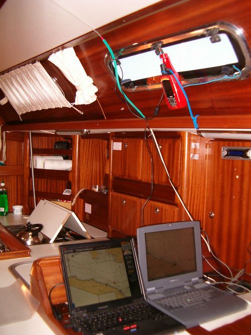

Det är bara att prova Har kört med VHF reservantenn och "bilradio" antenn inombords, fungerat utmärkt. Det är ju bara fartygen i omedelbar närhet som är intressanta ur kollisionssynpunkt, och då räcker även en lågt placerad antenn. Bild: Antennen är det långa gröna. Notera GPShållaren "Lasse"
