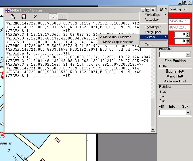

SeaClear har en monitorfunktion för NMEA-kommunikation. Man går till menyn: 'Verktyg' - 'System' - 'NMEA Input monitor' så kommer en statusruta upp där de inkommande 'råa' NMEA-sekvenserna rullar fram (om de finns). Då ser man att man har kommunikation åtminstone. På bilden visas menyvalet för att öppna denna ruta, samt även själva rutan med pågående NMEA som rullat fram lite. (just i detta fallet finns ännu ingen fix, men kommunikationen är igång) Om jag förstått AIS-mottagaren rätt, så har den ingång för GPS också, och vidarebefordrar GPS:ens NMEA via sin egen serielänk till Seaclear. Om det är så, så kan du koppla din GPS till AIS-mottagaren hemma, och då skall du få en position genom AIS-mottagare, och i så fall bör den vara OK och igång utan att du behöver åka nånstans (förrän slutkollen förstås).

Hej, Kom också ihåg att fartygsdata i VDM-meddelandet från AIS-mottagaren är packat på ett sätt som gör att datainnehållet är oläsligt med t.ex. ett terminalprogram. Möjligen även oläsligt med den NMEA-monitor som ingår i SeaClear. "!AIVDM" i början av meddelandet borde gå att se. MVH Hans

Hej och tack för svaret. Med 38400BPS gick det klart bättre. Nu ser jag skyst NMEA-strängar komma in och jag verkar ha transpondrar inom hörhåll. Ser skyst ut i NMEA Input Monitor också. Däremot märker jag ingen övrig reaktion i SeaClear? Jag har kryssat i AIS pannel, ändrat storlek till STOOR och färg och kryssat i de övriga rutorna under Verktyg -> instrument och AIS. Men det dyker inte upp något på dashboardet och jag tycker inte att jag hittar några ilgröna stora pluttar på sjökortet =). Högerklickar jag på kortet och väljer Verktyg -> AIS info händer ingenting. Jag har låtit den stå och ticka i 15--20 minuter eftersom jag läst att fartygens identitet sänds var 6:e minut eller något sådant men det hjälper inte.Jodå AIS-mottagaren har en tåt för att ansluta en GPS så ska den relaya datan vidare. Har inte provat än men jag utgår från att det fungerar.
