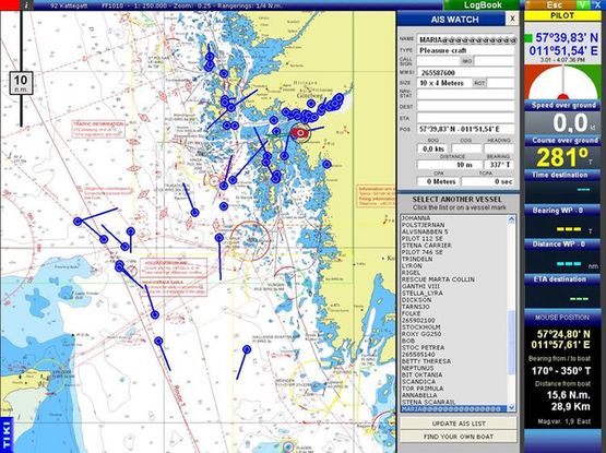

Navigationsprogrammet Fugawi ENC kan ta in signalerna på olika portar. Jag har följande kopplat; AIS mottagare, (True Heading SR162)till en Seriell ingång GPS med DGPS till USB Insticks GSM telefon för att ladda ner GRIB väderfiler. Touchskärm i sittbrunn via USB. Allt detta fungerar perfekt, dvs min egen position visas, AIS fartyg visas ca 45 distans i radie från min position Kollitionsvarning om våra rutter skärs. Samt väder info "overlay" på det inställda området runt min GPS position. Detta presenteras på en vattentät 12" touchskärm i pedistalen. //Clas S/Y Trece
