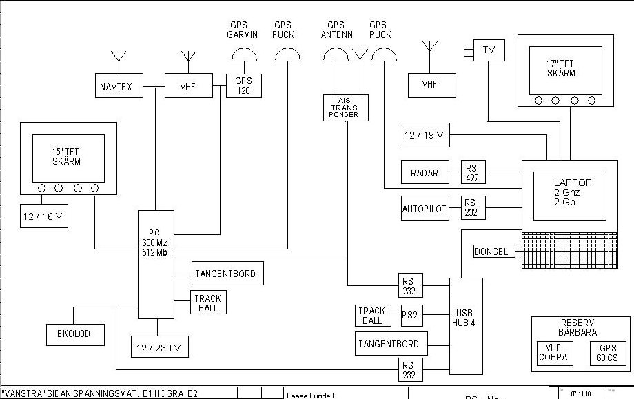

Jag slängde ihop en liten artikel på min hemsida om "Dator ombord". Ta den för vad den är... den kommer att kompletteras med mer text, bilder, exempel och tips med tiden. http://www.lundgren.nu/Tips/Datorombord Mvh. / Thomas.
PCnav har diskuterats bla. på nedanstånde: http://forum.hamnen.se/navigation/1403-det-baesta-navigation-program.html http://forum.hamnen.se/navigation/16158-jaemfoerelse-mellan-digitala-sjoekort.html Bilden: min pc i båten
