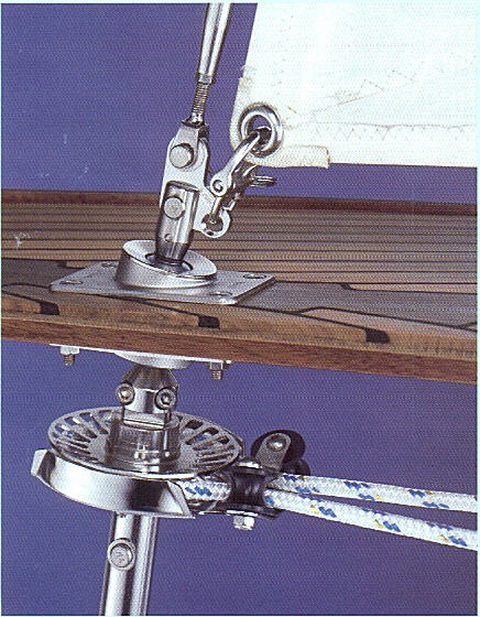

Hej, Kenneth! Titta gärna på "Bartels" Rullfocksystem. Finns både för förstagsprofil eller modell "behålla pistolhakarna". Rullen med s.k. "ändlös tamp" är mindre än t.ex. Furlex och jag är otroligt nöjd med den som jag monterade i min Contrast 33 för 3 år sedan. Kvalite´n på tyska Bartels är väldigt hög. Modellen med förstagsprofil är tyvärr dyrare än t.ex. Furlex. På min båt (33kvm genua) så sitter den modellen där man alltså behåller pistolhakarna och det fungerar alldeles utmärkt. Det finns olika modeller med "däcksgenomgång" eller för typ ankarbox. Titta på; www.saltsjobadssegel.se Stefan K, i Nyköping
