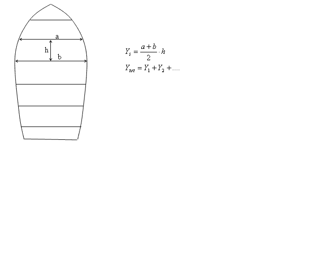

Kjell:
Spinakern är sydd bukig varför man har två ytor: den projicerade 2D-ytan och ytan på duken som är 3D. Metoden att mäta den skuggade ytan går nog att använda även på våra bredgrader men enklar vore väl att fotografera spinakern satt (och dragande) framifrån tillsammans med en tumstock. Sedan är det bara att mäta på bilden. För att få 3D ytan kan man väga spinakern och beräkna den under förutsättning att man vet dukvikten. Man måste dock väga hornen separat men eftersom duken är mjuk kan det knappast vara något problem. Ytan blir alltså Y = (Totala vikten - vikten av hornen)/dukens vikt per ytenhet. Om man vill vara noggrann får man beräkna hur stor del av duken som är dubbel vid sömmarna och kompensera för det. Ett annat sätt är att mäta bredden på spinakern på jämna avstånd på höjden, rita upp och beräkna ytan på var och en delarna
