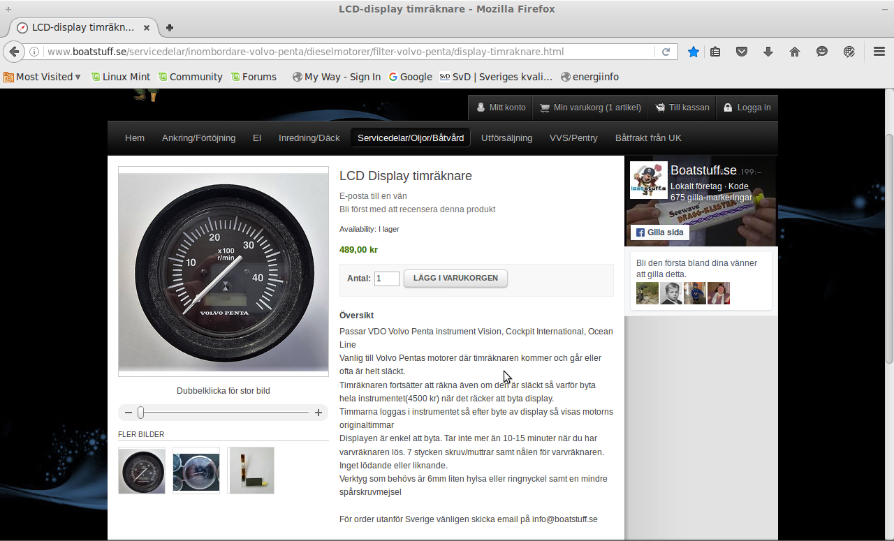

Hej Istället för minst 3000 kr för ett nytt likadant instrument, som knappast är bättre, kan du köpa ett för båtbruk från Biltema för 399 kr! Nr 258004. Det finns även ett billigare instrument för 199 kr.

Jag försökte klistara in länken till Boatstuff. se och posta kommentar men fastnade i ett spamfilter.
Gå in på www.boatstuff.se . Väl där skriv t.ex. VDO i rutan *sök i hela butiken....* så dyker reparationssatsen upp.
Det finns även en Yotube-video som visar hur man gör.
Det verkar vara ett vanligt fel att presentationen av gångtiden slutar att fungera medan räknaren fortsätter att registrera. Jag köpte en biltemaräknare som jag satte i motorrummet men det vore bra att se den "rätta" tiden i sittbrunen.
//Christer
Jag installerade LCD-displayen från boatstuff i helgen. Det var smidigt, bara att följa filmen med instruktioner. Spänningen var stor när jag anslöt strömmen, och till min stora glädje visades drifttiden. Denna hade ökat med drygt 400 h sedan den gamla displayen slocknade, vilket visar att instrumentet har räknat hela tiden. Nu är det bara att hoppas på bra livslängd.
