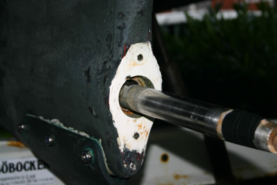

Hej! Jag har ett delikat problem: Propelleraxelns aktre yttre hylsa, den med det aktre propelleraxellagret, (vad den nu kan heta mer korrekt?) har lossat. Den satt fastskruvad med två r/f bult, M10 tror jag, som var gängade direkt i plasten i aktre delen av kölen. I mitt tycke ett märkligt sätt att fästa denna hylsa på en svensk kvalitetsbåt (Nimbus -82). Nu till frågan, detta måste ju åtgärdas, frågan är bara hur..? En enkel lösning känns nära, men tveksam?? Plastic Padding har någon produkt som man kan gänga i, kan det vara något? I andra sammamhang finns det ju ersättningsgängor att tillgå, exempelvis satte jag in en sådan en gång i ett topplock till en utombordare, då tändstiftets gängor var slut, finns det liknande gängor för undervattensbruk? Eller skall man tillverka en slags gängad hylsa i syrafast med invändiga gängor för inplastning i kölen? Eller kanske enklast men dyrast, att låta ett reparationsvarv laga detta? Någon som har ett bra förslag? Bj.

Då infogar jag en bild. De båda bultarna satt i det mindre hålet ovanför propelleraxeln, och i ett likadant hål nedanför densamma.jag kan inte se annat än att dessa båda bultar var gängade direkt i plasten, har petat med en lång skuvmejsel i hålen och finner inget metalliskt i dessa. Hur skall jag göra? Bj.

Roger: Jag skulle ju förstås även fotograferat hylsan med lager... Denna är ju iallafall en sådan där standardgrej som jag sett på många andra båtar, ett vattensmort laget inuti en hylsa av bronslegering, som är fäst i båten med en fläns med två bultar. Se profilen på min bild, där det saknas bottenfärg. Ingenting av detta sitter alltså fastplastat i båten. Tomas: Jag var ju först inne på denna grundídé, men tänkte inte på epoxi... kan ju vara värt att prova. Man är det brukligt att gänga i epoxyplast när det gäller sådana här reparationer? Ja, jag ställer också samma fråga... det låter för enkelt... Bj.

Borra upp hålen litegrann så att de blir rena invändigt, därefter med epoxi plastar du fast 2 st pinnbultar som får sticka ut den längd du behöver. Därefter monterar du flänsen med brickor och muttrar. Sen borde det väl vara klart?

Samma sak hände mig en gång när jag hade bytt cutless-lager och fann att bultarna bara snurrade på gängen.Då borrade jag hålen 4-5 cm djupare och gängade i botten (Har man inte tillräckligt lång gängtapp får man svetsa eller hårdlöda på en förlängning)Därefter blåste jag rent hålen och skruvade i rf gängstänger som jag kletat in med epoxy-lim på hela den del som satt i hålet.När allt härdat var det bara att trä på locket/flänsen och trä på brickor och låsmuttrar och kapa bort det som stack ut för mycket bakom med vinkelslip.Det där hände för många år sedan och jag har aldrig haft problem med den detaljen sedan dess.Vill man köra med både hängslen och livrem kan man även lock-tajta muttrarna. Jag gjorde det inte.
