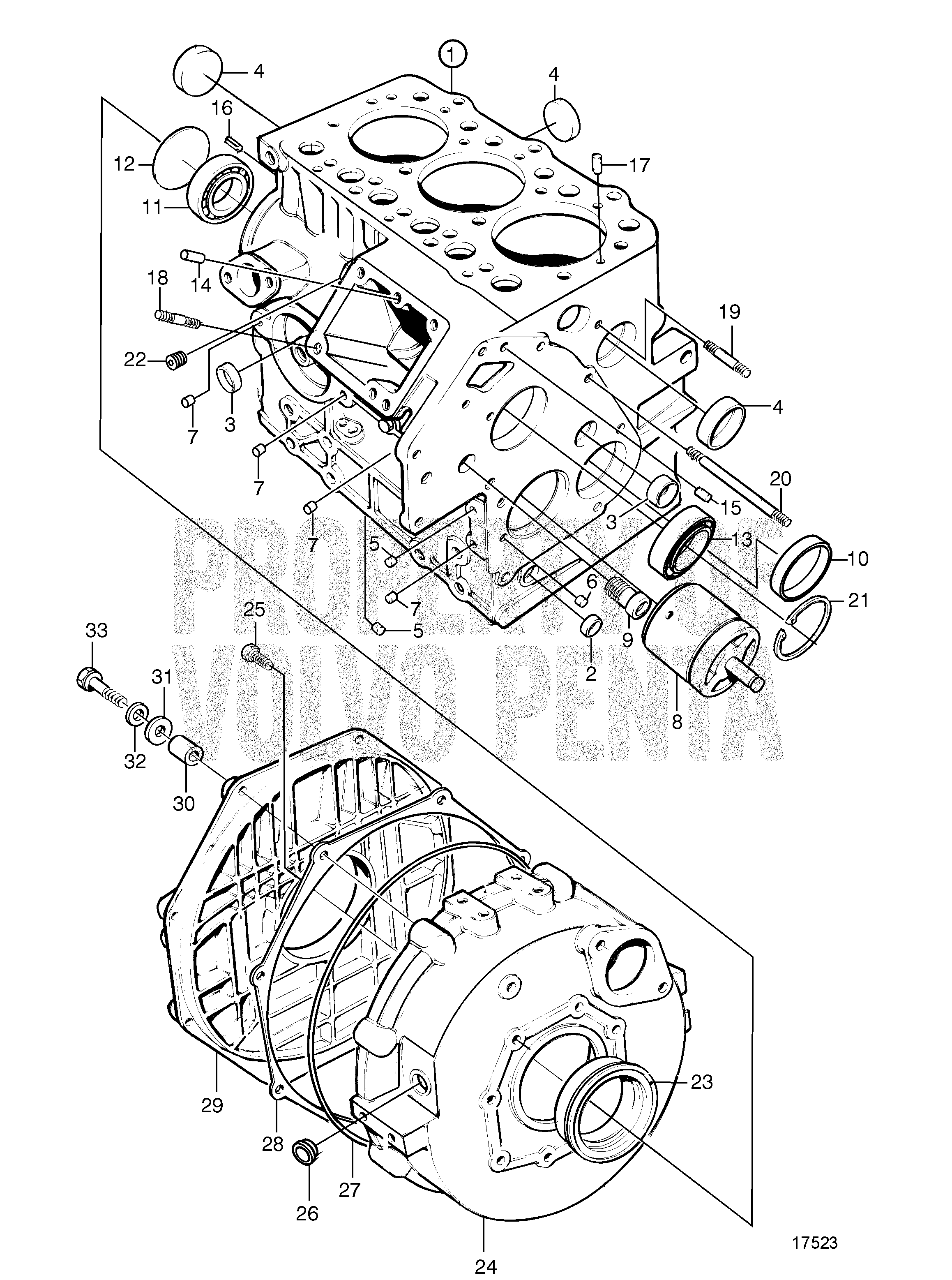

Tack för tipset! Jag har flyttat min reglage kabel till rätt hål och reglaget är nu galvaniskt skiljt från motorn.
Men jag har ändå noll ohm mellan motor och drev så det är full kontakt. Plastbrickorna ser ut att vara på plats.
Hur är är det möjligt att isolera drevet från motorn när bultarnas gängor och axeln har galvanisk kontakt mellan motor och drev?
Är det någon som vet hur det är tänkt att fungera?
Har sökt efter monterings instruktion för drev som visar hur det skall utföras med isoleringsbrickor mm men har inte hittat någon.
Tommy K
Senast inloggad: 2024-02-26 - 17:07
På 2030 ligger det en isolering mellan det stora locket och svänghjulskåpan . Isoleringen är en 0,4 mm tjock plastpackning . Av samma tunna typ av plast har man gjort brickor som ligger under alla stålbrickor till skruvarna. Några skruvar har plasthylsor som styr skruvarna i de stora hålen i locket  medan resten av skruvarna har så stort spel att det inte kan bli kontakt. Se bifogad bild. På axeln mellan motor och drev sitter en icke ledande gummi koppling.
