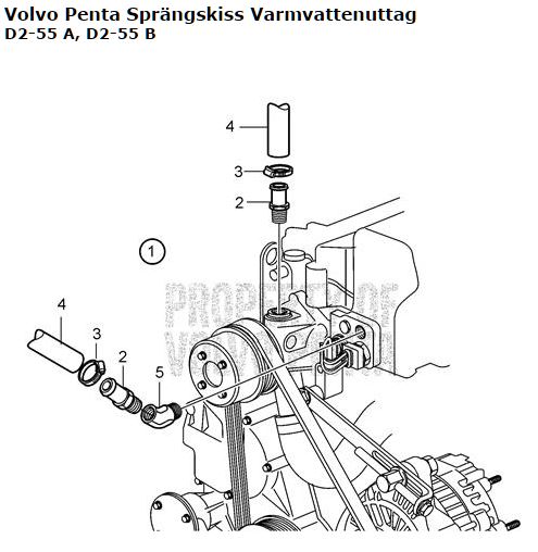

Var exakt på motorn är uttaget respektive inloppet placerade. Risken finns att slingan by.pasar termostaten och dågår för mycket vatten till värmeväxlaren så att motorns kyls för mycket. Ungefär som om termostaten stod vidöppen hela tiden.
Senast inloggad: 2026-07-24 - 02:23
Hej
ber om ursäkt för att den första bilden ovan var fel, den hör till motorer efter Aoch B. Här kommer rätt bild. Intaget sitter alltid på vattenpumpen.
Tack Tommy. Jag skall kontrollera detta. Vänliga hälsningar J-O
Hej igen Tommy Säg den glädje som varar beständigt. Tyvärr var defrostern och vvberedare inkopplade exakt som på sprängskissen. Detta problem har förekommit tidigare 2003 skedde en brevväxling mellan sxk-medlemmen Thomas Lundgren och Volvo Penta där man från fabrikanten hävdade att motorn ej nådde arbetstemperatur när defroster och vvberedare var inkopplade men att man tagit fram en modifieringssats som skulle finnas hos återförsäljare. Problemet är att återförsäljaren inte hade en aning om detta och det är därför jag kontaktat SXK för att se om jag har ngn olycksbroder som hittat en lösning. Med vänlig hälsning, J-O
