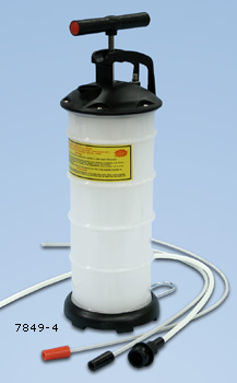

Bifogar följande råd från Volvo-Penta:s bränsleexperter. *Fyll upp tanken inför vintern *Dränera/sug tanken på hösten efter det att motorn stått stilla några dagar så att vattnet fått settla sig *Byt filter (samtliga) *Dränera/sug tanken en extra gång på våren innan uppstart av motorn. Diesel som säljs i sverige innehåller max 5% rapsmetylester(RME) och ska inte kunna orsaka några problem såvida det inte finns vatten i tanken. Bränslet skall uppfylla EU normen EN 590. Min kommentar: Om det finns vatten kvar i tankar och avskiljare kan det alltså bildas "gegga". Viktigare än någonsin tycks det alltså vara att suga ur tanken på ev. kondensvatten när RME är inblandad. Det finns väldigt bra sugpumpar på Hjertmans, Erlandssons eller Biltema. Har själv använt en sådan i över 10 år. Se bild. Hälsningar Stefan K

Hej Göran och övriga! Jag kan bara hänvisa till hur jag gjorde i min tidigare Contrast 33, och nyss i min helt nya Dehler 34DD där dieseltanken ligger helt åtkomlig under salongskojen. Fullt medveten om att det finns båtar där tanken är svåråtkomlig (borde ändras isåfall). - Lossa VDO-givaren i tanktaket(en av skruvarna ska vara extralång så att den C-formade mutterstycket på undersidan kan hanteras) - Lys med en smal ficklampa och sök efter lägsta punkten där vattenbubblor kan tänkas ansamlas. - Stoppa ner sugpumpens smala sugrör och pumpa försiktigt vacuum. Jag har kanske sugit upp max. 1-2 liter diesel inkl lite vatten. Lys o kolla igen. Hela operationen är enkel och har kanske tagit nå´n halvtimme. Kan verkligen rekommendera sugpumpen på bilden som jag har haft massor av nytta av till allt möjligt (till motorolja/bromsolja/glykol m.m.) När det gäller större båtar som jag har erfarenhet från bränsletankar i t.ex. SjöV-lotsbåtar. Där så ska det alltid finnas en manlucka/inspektionslucka och en "kofferdamm" med åtkomlig kikkran. Kofferdammen är en nedsänkt del(några liters volym) på tankens lägsta punkt där vatten o smuts kan samlas. Där sitter också en liten kikkran i botten som kan öppnas för att enkelt ta bort kondensvatten m.m. En kofferdamm kan vara en lämplig åtgärd på en "svåråtkomlig tank". Det kräver dock lite utrymme under tanken. Tyvärr så är många fritidsbåtar helt annorlunda byggda och ofta klart ogenomtänkt beträffande tankrengöring och motorservice. I och med problemen med nya bränslen och allvarliga säkerhetsproblem i och med detta så bör man absolut överväga att ändra tankinstallationen om tanken inte går att kontrollera/rengöra. Det kanske blir den vettigaste investeringen man gjort? Seglarhälsningar Stefan Kindeborg, ordf. BTN
