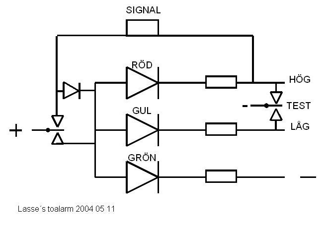

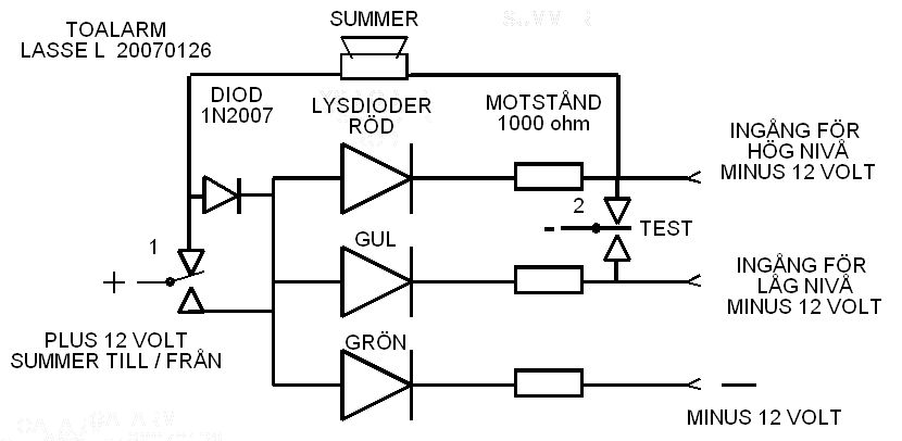

Jag har också varit inne på samma tankegång med givare av doppelektroder men inte varit säker på om det är lyckosamt till svartvattentank. (toatank) Jag kontaktade en firma som säljer husvagntillbehör som tipsade om Kama fritid. Jag hittade följande instrument och givare. Se denna länk. www.kamafritid.se/pdf/06011.pdf Någon som har kunskap och kännedom om hur dessa fungerar i en sådan aplikation? Lasse L, kan du förtydliga ditt elschema om hur det är inkopplat?
Grön lysdiod skall lysa när larmet är tillkopplat. Grön o Gul tanken halvfylld. Grön o Röd tanken full, och summer ljuder. När summern ljuder, fälls brytare 1 ner till nedre läget, summer tystnar och endast Grön o Röd lyser. Glömm inte att ställa om bryt.1 när tanken är tömd. 1, vänster brytare: Övre läge, larm till, Mittläge, larm avstängt, Nedre läge larm till summer tyst. "Test" strömbrytaren är ej nödvändig. 2, höger brytare test: Övre, summer o röd lysdiod till, Mitten, test från, Nedre, gul lysdiod till. Om lysdioderna har inbyggt motstånd utgår motstånden i schemat. Nytt schema.
