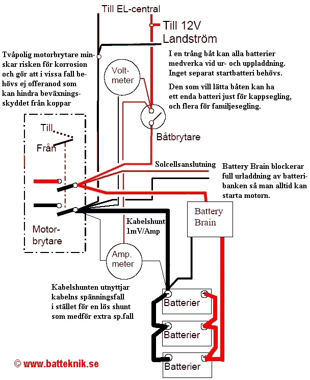

Det kan vara på sin plats att även nämna möjligheten att i stället för två batterikretsar ha en enda, försedd med underspänningsskydd t.ex. typ Battery Brain. http://www.batteknik.se/elschema/kappsegling.jpg Denna lösning förenklar allting, och skyddar från sådan urladdning som skulle hindrat motorstart. För en given batterbestyckning med viss plats och vikt ombord ger denna lösning mer kapacitet tillgänglig, i kombination med längre batterilivslängd, samtidigt som den medför att alla anslutna typer av laddare kan leverera mer laddning per tidsenhet tillbaka till batterierna. Med en normal välskött båtdiesel använder man bara en bråkdels Amperetimme vid motorstart, och det kan vara onödigt att ha ett batteri bara för detta, om man på annat sätt kan säkerställa att man inte hamnar med urladdade batterier. Sen räddar ju lösningen också situationen när man t.ex. lämnar båten med huvudbrytaren och någon förbrukare påslagen... www.batteknik.se
