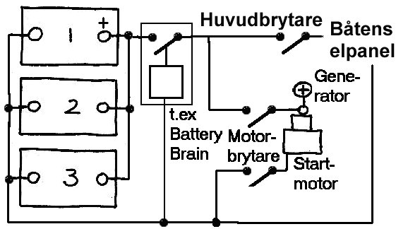

Om man vill ha max användbar batterikapacitet på en given vikt eller en given batterikostnad eller en maximerad batterilivslängd som inte kan slarvas sönder vinner lösningen med underspänningsskydd. Sen kan det vara allt mellan ett och många batterier inblandade, fast av samma typ. Om man dessutom vill undvika beväxning på propelleraxel och bronspropeller där man målat axel och ev. äen propeller med kopparhaltig bottenfärg, så måste man låta bli zinkanoder på dem, annars kommer kopparjonerna att stoppas av zinket. (Spana in hur det växer för dem som har zinkanod...). Men för att våga slopa zinkanoden bör man säkerställa att ingen läckström passerar propeller och axel. Detta görs bäst med att isolera hela motorsystemet med axel och propeller tvåpoligt från resten av elesystemet när man ligger i hamn. Man får ett enkelt och rättframt elschema. Välj hur många batterier du vill ha. Välj att ibland ha ett enda kappseglingsbatteri, eller flera andra på semestern. Allt funkar likadant för det. Glöm strömmen på och lämna båten, du kan starta ändå, och batterierna blir inte förstörda. Det verkar bäst att påpeka att jag inte säljer varken batterier eller några andra komponenter, och har inga ekonomiska intressen i vilken lösning som väljs eller blir populär. (I schemat namnges en produkt, men det finns fler, t.ex. Priority Start.)

Bäste "Seawolf"! Nu har Du visat ett principschema på Battery Brain inkopplad. Nu får Du berätta hur den fungerar. Om Du ligger i mysviken och förbrukar för mycket och spänningen sjunker ned under ett viss värde, bryter den och släcker ned hela båten. Kan motsvarande ske om Du nattseglar? Komm., nav. och lanternorna lägger av? Dick
