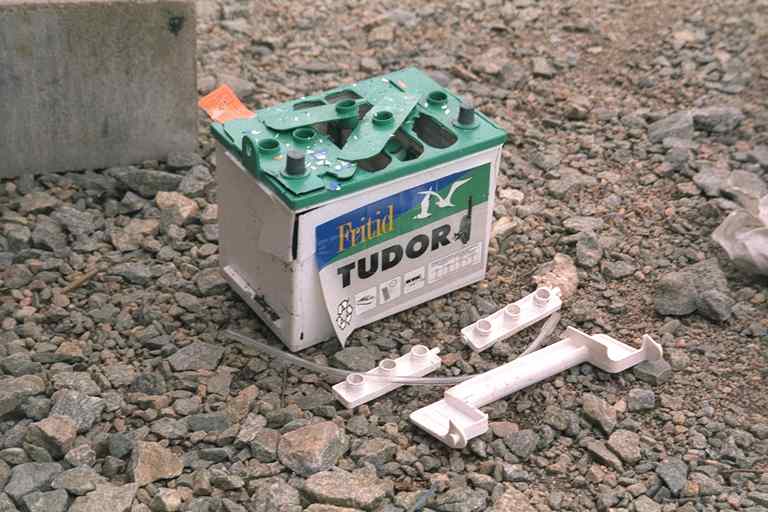

Det är vanskligt att blanda batterier med olika karaktäristik. Dina Mastervolt-batterier var väl av GEL- eller AGM-typ kan jag tro. Man skall i princip inte parallellkoppla sådana mot andra typer av batterier. Även laddare skall vara avsedda för dem. (Din Mastervolt-laddare är nog det, men har du en anpassad spänningsregulator för morotns generator?) Förra gången jag erfor något liknande såg det drabbade fritidbatteriet ut så här efteråt - efter att ha varit sambo med ett AGM-batteri.... Håller med Dicks kommentar ovan. Speciellt för val av batterikombinationer med tillhörande laddsytem. Det finns en del som talar för att slutna, underhållsfria batterityper visserligan har sina fördelar, men att de vållar nya problem också, och av en riktigt otäck typ...
