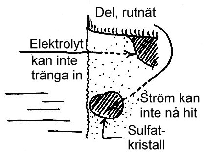

Bildandet av sulfatjoner på batteriplattorna sker så fort man drar ut ström och är en normal del av batteriets kemiprocesser. Det är däremot inte bra för batteriet att denna blysulfat får tid på sig att ombildas till större kristaller vilket den egentligen strävar efter att göra, för dessa blir olösliga i elektrolyten jämfört med den ’färska’ finfördelade pulverform det har när det just har bildats. När batteriet laddas igen ombildas sulfaten igen och går tillbaka till elektrolyten. Inne i en större kristall däremot är molekylerna oåtkomliga för strömmen och där förblir sulfatmolekylerna opåverkade. Se bifogaad skiss. Därigenom bidrager dessa inte längre till batteriets kapacitet. Man skall därför alltid försöka ladda ett urladdat batteri så fort och så fullt som möjligt efter en urladdning och speciellt efter djupare urladdningar då det är tätare mellan partiklarna av blysulfat vilket gör det lättare för dem att kristallisera. I viss mån kan utjämningsladdning återbilda de lite större kristallerna, men det torde inte kunna ske via korta strömpulser.
