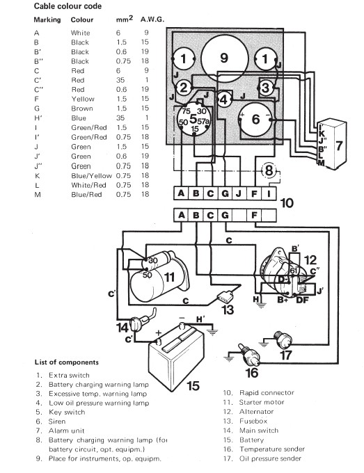

Är det någon som vet hur många Ampere säkringen som sitter mellan startnyckel och startmotor på en Volvo Penta MD6B ska vara på?
Antar att du har ett elschema som de tbifogade. Säkringen av den visade typen från Volvo Penta innehåller c:a 5 olika säkringstrådar, och man byter till nästa genom att flytta flatstiftskontakten ett steg. OM du har en annan typ av säl´kring men inkopplad på samma sätt skulle jag tro att en säkring mellan 3-15 Ampere räcker .Prova med en 3Amp först, håller den inte så öka till 8 osv.
