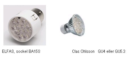

Kolla in Clas Ohlsson, de har två modeller. Hyggligt pris, 69:-, men den jag provköpte hade iskallt blåvitt ljus (min fru hatar sånt ljus) i en relativt riktad ljusbild, så om man skall läsa med den så gäller det att sikta rätt på boken...och jag får bygga om lamporna i båten för att få en sockel som passar. ELFA har en modell också, med rund sockel typ glödlampa. Dyr, 187:- men jag skall nog prova en sån också för att se hur det blir. Denna kan jag nog sätta direkt i mina vanliga vägglampor i ruffen.

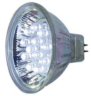

Pher frågar om lamparmaturer, en bild på en sådan finns på www.mitron.se/ länken lampersättare. Jag har provat deras varmvita lysdiodlampa, lampersättare med sockel G4. Kostar 399 kronor år 2004. Den har ett behagligt sken. Ljuset kan tydligt visa alla förekommande färger på ett sjökort, vit, röd, gul, grön och blå. Lysvinkel ca +/- 60 grader. Kan användas som läslampa. För att lysa upp en hel ruff kan behövas flera lampor, hur många är en smaksak. Jag har mätt strömförbrukningen på en lampa vid olika spänningar: 10,5 V---0,38 W 12,5 V---0,49 W 14,5 V---0,55 W 28,0 V---0,84 W
