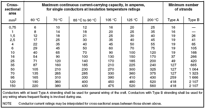

Använd ingen enkeltrådig kabel på båt. Vibrationer kan få den att gå av om du har otur. Koppar har den egenheten att det blir styvare och styvare ju fler gånger det böjs. Till slut bryts kabeln av och kabelbrand kan uppstå vid brottstället. Använd RDO eller, som den heter nu, H07RN och jag föredrar 2.5 kvmm om den är säkrad med 16A, oavsett om det är möjligt (enligt bestämmelserna) med 1.5 kvmm. MVH Hans
Stefan K (ej verifierad)
Senast inloggad: 2026-04-13 - 03:02
Stefan K:
Hej, Hans! Jag har altjämt haft för avsikt att använda RDO(H07RN) eller FEO, men det finns uppgifter från andra personer här att man ska använda kabel med enkelledare(EKLK). Enkelledare kan ju kallhärda av vibrationer precis som gasolledningar av koppar och då kan de gå "rätt av". Seglarhälsningar Stefan K, ordf. BTN
Den rubricerade standarden som gäller för fritidsbåtar inom EU (nya eller ombyggnader i befintliga elsystem) har en bilaga där man definierar hur många trådar det minst skall vara i en växelströmskabel i en fritidsbåt. Se tabell. Entrådiga är inte tillåtna. www.batteknik.se
