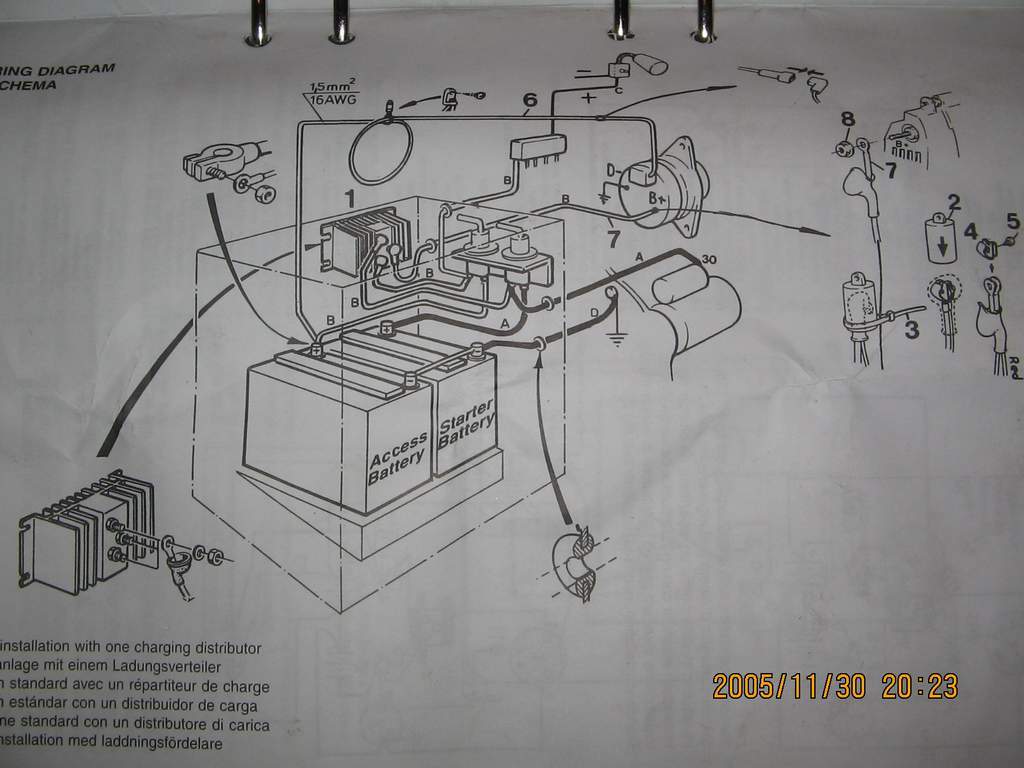

Hej Jag har bytt motor nu i höst och installerat en Volvopenta Laddningsfördelare efter konstens alla regler.Problemet är att den verkar över ladda start batterierna jag har mätt med motorn på tomgång 14,9v på start och 14,1 på förbrukarbanken.Nu har jag bara kört korta stunder på land! men kan detta vara riktigt.Hur mycke laddning klarar ett batteri?

Nu är jag inte helt påläst om Pentas alla varianter av tillbehör. Men om laddningsfördelaren är integrerad med en laddningsregulatorfunktion för generatorn och har temperaturkompensering och det är minusgrader där motsvarande temperaturavkännare sitter så är 14.9 volts laddspänning inte orimligt. Vilken laddningsfördelare är det du har?

Laddningsfördelaren heter 873120-0 typ YV7736.Jag har en gul sensor kabel den är fäst på flatstiftet på generatorns B+ och på förbrukarbankens pluspol.Den skall hålla reda på spänningen.Men den håller ju bara reda på förbrukar banken?eller.Det har inte varit minusgrader när jag kört men start batterierna var ganska dåligt laddade.

Om genratorn är av typ Valeo så är den troligtvis förberedd för BATTERIAVKÄNNING. Mellan regulatorn på generatorgaveln och B+ går en gul 1,5 kvmm. Lossa denna från B+, förläng den och anslut den på förbrukarbatteriets pluspol (FB+). Detta kompenserar spänningsfallet i ledningen mellan B+ och FB+. Area på den ledningen behöver inte vara mer 16 kvmm som klarar laddningsströmmen med råge. Större area = bortkastade pengar. Generatorns utspänning kommer nu att variera med strömuttaget. Anslut därför spänningskänsliga förbrukare så nära FB+ som möjligt. Gå in på www.delabmarine.se . Vid PDF-filer ur "WEB-boken..." finns principschemor att hämta, bl a “2-batterisystem med “relä” och 2-batterisystem med “diod”. Lycka till!

Enligt min manual ska den kabeln var 1,5mm2 det är bara en sensorkabel för att kompensera spänningsfallet från gen till batt det går ingen laddning den vägen.

Bäste Mattias, Jag var litet otydlig! Den gula sensorledningen skall, som jag skrev, vara 1,5 mm2. Sedan menade jag kabeln mellan B+ och FB+, dvs ledningen för laddningsströmmen, och den skall vara 16 mm2 vilket är fullt tillräckligt då man har batteriavkänning. /Dick

Det var nog ett syftningsfel i Dicks skrivning. "Den" syftar på kabeln mellan B+ och batteri (eller skiljedioder) samt mellan sklijedioderna och batterierna. Kabellängden har visserligen också betydelse för spänningsfallet, men eftersom sensorn sitter direkt på batteripolen så ska regulatorn kompensera både för spänningsfall i kabel och dioder. Jag har installerat just ett sådant system, fungerar alldeles utmärkt för semesterbruk. Klarar både kyla och belysning utan problem vid veckolånga turer utan laddning. (två FB) Känns tryggt att startbatteriet är fulladdat. Men det går ju inte att generalisera, givetvis använder olika seglare båten på olika sätt -så hur mycket elutrustning man använder - hur länge man är ute utan tillgång till landström mm. har ju betydelse för vilket system man väljer, mm. Det vore intressant att få belyst hur solceller eller vindgeneratorer kan stötta energitillgången.
