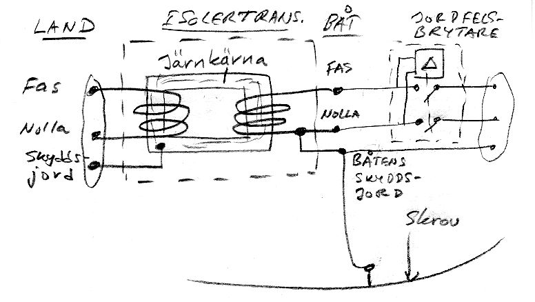

Ernst Blixt, medl i BTN. :
Galvaniska spänningar och eventuellt galvanisk korrosion uppstår om två olika metaller samtidigt har kontakt med varandra och samma elektrolyt, i detta fall sjövattnet. Förefaller inte tillämpligt på din fråga om du avstår från bronselektroder. Vid isolertransformatorn slutar landnätets skyddsledare i intet, och båtnätets skyddsledare börjar i intet. Den senares andra ände har förbindelse med vattnet via stålskrov och propelleraxel. Radiojordning i stålskrov har varit normalt under de 100 år som marinradio har funnits.
Senast inloggad: 2026-07-24 - 01:31
Det där med bilder och ord... Land-jord slutar som sagt i intet, eller i isolertransformatorns järnkärna eller skyddskåpa för isolertransformatorn. Båtsidans gröngula jord är hopkopplad med båtsidans nolla. Denna är sedan jordad till båtens jord, i ditt fall stålskrovet. Om en person då kommer i kontakt med båt-fas, och samtidigt båtens jord (=havet), så kommer en ansluten jordfelsbrytare att upptäcka att det inte kommer tillbaka exakt samma ström i båt-nollan som går ut i båt-fasen, och bryta.
