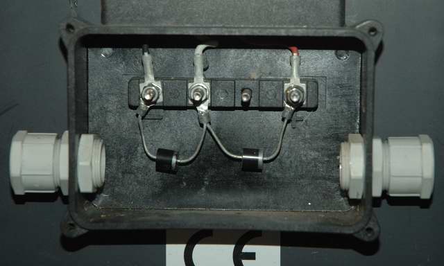

Hej Dick, Kan man tolka din bild som att det =ALLTID= sitter en backdiod i solpaneler? Eller måste man kontrollera detta ifrån fall till fall? Mvh. / Thomas.

Dick Pettersson:
Vad jag vet och sett så brukar backdioden sitta fullt synligt vid solpanelens anslutningsplint. Men kolla för säkerhets skull! Dick
