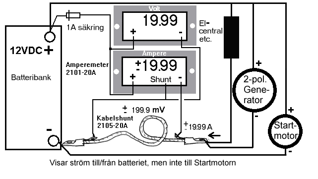

Senast inloggad: 2026-07-24 - 00:45
Den variant som bl.a. vissa Pentamotorer utnyttjar är att sätta en kraftig solenoid (relä) mellan motorns gods och batteriminus, som bara aktiveras när startmotorn går. Man har sedan 2-poliga givare och generator. Då blir motor, axel och drev skilda från minus utom just när man startar. Man kan även ha nytta av 2-polig generator om man t.ex. vill ha en amperemeter med shunt som sitter på en egen batteriminuskabel och som "ser" alla strömmar in eller ur batteriet men som inte "ser" startmotorströmmen.
