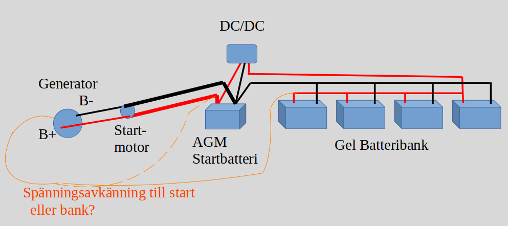

Hej!
Gör jag rätt om jag kopplar gula spännings-avkänningskabeln från generatorn, på förbrukningsbanken?
Jag har köpt en DC/DC-laddare pga olika batterityper på startbatteri (75Ah AGM) och bank (360Ah Gel) och vill att laddningsspänningen sänks när Gel-batterierna är fulladdade, då vi kör maskin långa sträckor ganska ofta.
(Det finns en mos-fet laddningsfördelare med två utgångar, som tidigare använts)
Riskerar jag att startbatteriet blir överladdat?
