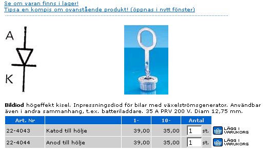

Tack för dina utmärkta svar, Seawolf. Jag har en 63A Delco-generator, nyservad och fin. Hur mycket laddström tror du jag får kvar om vi förutsätter att kablar etc. är OK? Var hittar man en s.k bildiod? Kommer att ladda upp dem med en CTEK-laddare när jag ligger vid min bryggplats och i gästhamnar. Vat faktiskt inte kapaciteten på batterierna. Kan man fastställa det på något enkelt och fiffigt sätt?

Angående bildiod, se Clas Ohlson, bilden Jag skulle nog behöva specblad för din typ av Gel-batteriet för att se dess laddföreskrifter för att bedöma hur mycket ström det får via en diodkoppling. Jag misstänker att det funkar ungefär så att det är den högre laddspänningen över batteriet vid slutet av en laddcykel som skall begränsas jämfört med ett vått batteri. Om man då tar bort 0.5 volt hela tiden så tappar man nog en hel del. Men ta och kontrollmät med en millivoltmeter mellan ändarna på dess laddande kabel (alltså vid respektive kabelsida av dess pressade kabelskor) och mät längden på kabeln och ange kabelarean i mm2 så kan du räkna ut strömmen. En km kopparledning med 1 mm2 har 17 Ohms resistans. 100 mm2 kabel på en meters längd har då 17/100000 Ohm = 17/100:dels milliOhm. 50 mm2 kabel 1 meter lång har då 34/100:dels milliohm 10 ampere i 1m 50mm2 får då 340/100 millivolt=3.4 mV 20 A i 2 meter 50mm2 ger då 13.6 mV osv. Hur som helst, gel-batteier är dyra och vi är vackert uppfostrade att tro att allt dyrt är bättre än allt billigt. Men de är för andra behov... Orsaken till att Gelbaterierna finns är i första hand att de inte behöver tillsyn bara laddningsaggregatet är anpassat för dem. Och syftet med dem är underhållsfri nödström där det är sällan de jobbar och inte brådis att ladda. Inte regelbunden ur- och häftig uppladdning.
