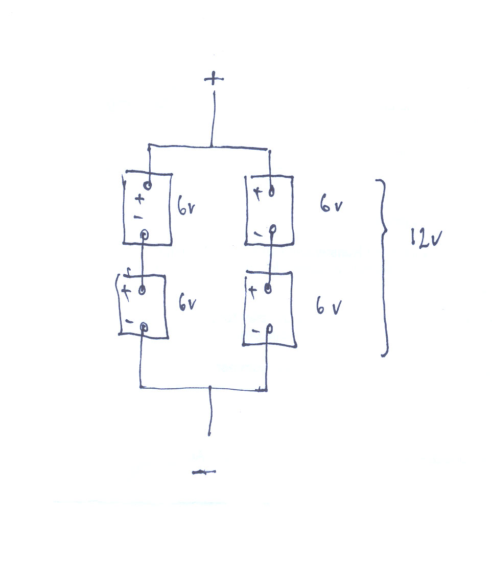

Samma rubrik som jag använder i annan tråd... Jo det är ju så att Batterilagret och kanske andra batterifirmor rekommenderar traktionära golfbilsbatterier, och dessa är vanligtvis på 6 V och 200 Ah. Dessa är fördelaktiga i pris, man får många amperetimmar för varje krona, dessutom tål de djupa urladdningar. Jag har haft två sådana i några år nu och är väldigt nöjd, dessvärre har jag nog lyckats ladda sönder dem nu i vinter, men det är nog mitt eget misstag. För att då erhålla 400 Ah får man ju parallellkoppla två seriekopplade grupper. I en seriekopplad grupp med 6 V batterier ökar man spänningen med 6 V för varje batteri, emedan kapaciteten blir oförändrad. Om man vill dubblera kapaciteten måste man parallellkoppla... låter det enkelt? vänta tills jag förklarat... Nej jag bifogar en handritad skiss istället!
