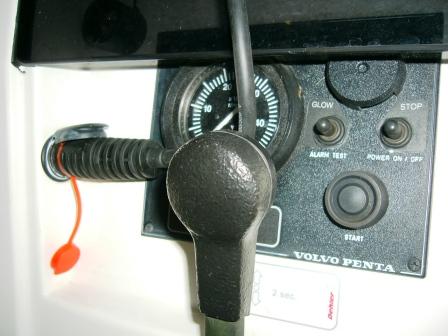

Stefan Kindeborg:
Hej, Bifogar en bild av mitt landströmsintag som sitter skyddad intill motorpanelen(Dehler 34DD). Jag är helt nöjd med kontakten. Den är gjord för att klara saltsprut/fukt (IP 46 = klarar "stark vattenstråle"). Båthallsgrannen har placerat sin Calix intagskontakt intill instrumenten på ruffgaraget(Arcona 400), vilket också fungerar väldigt bra. Vi har båda en kort Calix standard anslutningskabel på 2,5 meter som sätts i sladdvindan. Seglarkälsningar Stefan Kindeborg
