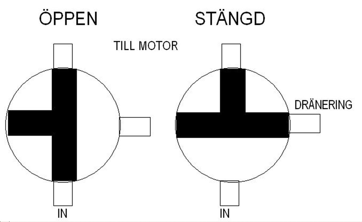

Ett sätt är att byta bottenkranen till "T" kran med T kula. I stängt läge kan inte vatten bli stående i kulan samt att vatten i rör o slangar rinner ut. I ditt fall med backventiler får du blåsa i "T". Om kranen sitter på motor sidan, får man i stängt läge uttag för dränering och en spolslang anslutning när saltvattnet skall sköljas ur. se bild
