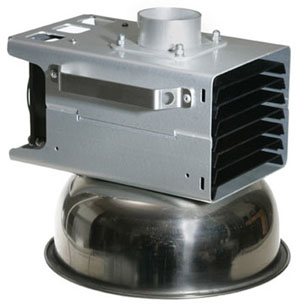

Min erfarenhet av vedkamin är begränsad till militär vedeldad tältkamin. Nackdelen med den var att vedpåfyllning behövdes många gånger per natt. Ett alternativ som jag ej har erfarenhet av men verkar enkelt och lättinstallerat är kajutavärmaren PAN 2000 på adress: http://www.pan2000.se/ Allmän information om båtvärmare finns på adress: www.sxk.se + Fråga om teknik + Båtteknik + Övrigt + Varm och skön båt.
